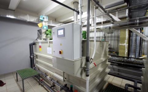

 В июне 2017 г. на биологических очистных сооружениях города Перми после коренной модернизации был введён в эксплуатацию участок обезвоживания осадка. В обновлённой системе работает высокотехнологичное оборудование для дозирования флокулянта – установки Polydos производства концерна GRUNDFOS, ведущего мирового производителя насосного оборудования[1].
Работы по обновлению системы обезвоживания осадка ведёт подрядчик «Альфагрупп» по заказу компании «Новогор-Прикамье», которая является основным поставщиком услуг по водоснабжению и водоотведению города Пермь. и входит в структуру ОАО «Российские коммунальные системы». Реализация проекта началась в 2015 году и проходит в три этапа. К 2016 г. к участку были подведены инженерные коммуникации, а затем специалисты приступили к монтажу оборудования, позволяющего повысить качество работы очистных сооружений. Сейчас, после ввода установок в эксплуатацию, планируются дальнейшая техническая отладка, настройка и тестирование. Полностью работы будут закончены в декабре 2017 г.
Основное внимание специалистами было уделено подбору оборудования для обработки осадка. На данный этап приходится 40–50% финансовых затрат из общей стоимости очистки стоков, поэтому вопросы использования современных высокоточных технологий крайне актуальны. Для системы сгущения выбрано оборудование GRUNDFOS – установка Polydos 412 производительностью 6000 л в час, которая в автоматическом режиме приготавливает и подаёт раствор флокулянта на насосы и центрифуги. На участке смонтированы две установки – рабочая и резервная. В целях продления срока службы они функционируют в переменном режиме.
«Для успешной модернизации необходимо надёжное оборудование, способное работать в условиях высоких нагрузок без снижения точности дозирования. Именно поэтому мы остановились на решении компании GRUNDFOS, – комментирует Дарья Корнина, технолог компании “Новогор-Прикамье”. – Оборудование работает в автоматическом режиме, за несколько недель эксплуатации не выявлено никаких проблем. Специалисты “ГРУНДФОС” приняли участие в запуске и дали все необходимые рекомендации по настройке и контролю установок. Сейчас представители компании проводят обучающие мероприятия для наших сотрудников».
Установки Polydos 412, поставленные в рамках проекта, отличаются не только высокой надёжностью и эффективностью, но и простотой монтажа. «Работы удалось осуществить в кратчайшие сроки – за несколько месяцев. Было поставлено готовое комплектное решение, не предполагающее дополнительных закупок, установки вспомогательных элементов и пр. Такой подход значительно упростил задачу», – рассказывает Роман Егоров, генеральный директор компании «Альфагрупп».
Александр Пепеляев, Ведущий инженер ООО «Грундфос» (Пермь), раскрывает особенность данного оборудования: «Установка Polydos 412 проточным методом приготавливает флокулянт т.е. исходный гранулированный материал смешивается с водой в первой камере, переливом подаётся во вторую, где раствор созревает и далее поступает в третью камеру, из которой происходит отбор готового реагента. Высокий уровень автоматизации обеспечивает получение гарантированно созревшего флокулянта, а также бесперебойнуюая и точную дозировку, что позволяет добиться наиболее эффективной работы флокул в обрабатываемой воде. В результате клиент получает качественную очистку воды при минимальных расходах реагента и впечатляющей компактности конструкции»..
